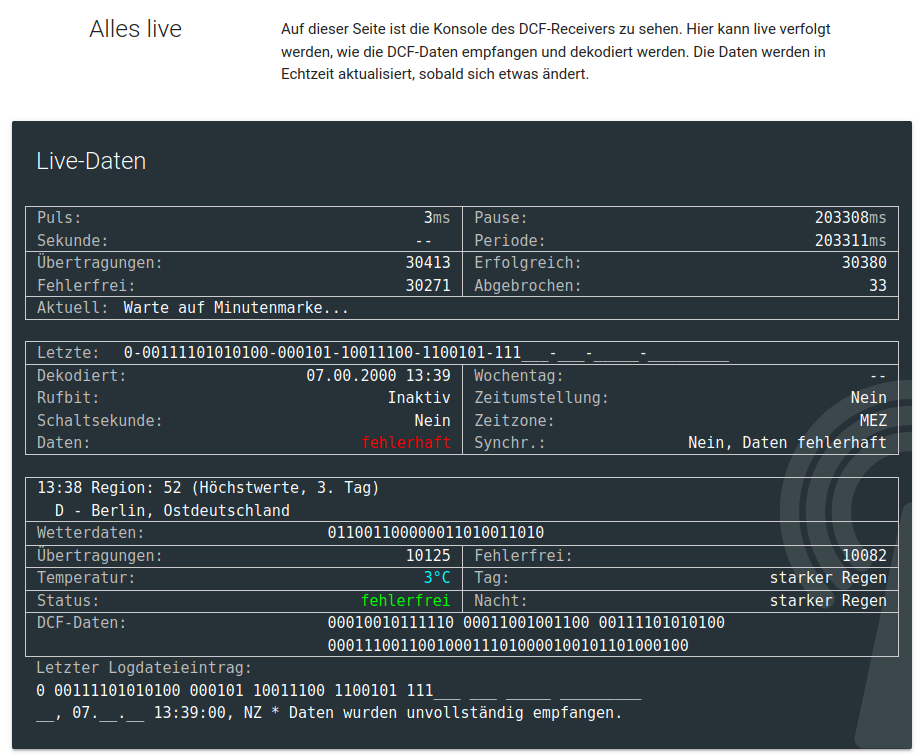

Es scheint, daß das Signal für Funkuhren nicht geht. Also nicht wundern, wenn die Zeit nicht vergeht ... 😂 Mehr Zeit für ATARI !!
Wer selber schauen möchte https://www.dcf77logs.de/live

Ist mir auch aufgefallen...
hatte heute um 9:30Uhr eine "angezeigte" Uhrzeit von 0:30Uhr....
Dachte erst, ich hab ich verlesen 😐 und da steht (1)0:30Uhr, aber nee, auch MIT Brille blieb es bei 0:30 Uhr 🙄 😉 ...

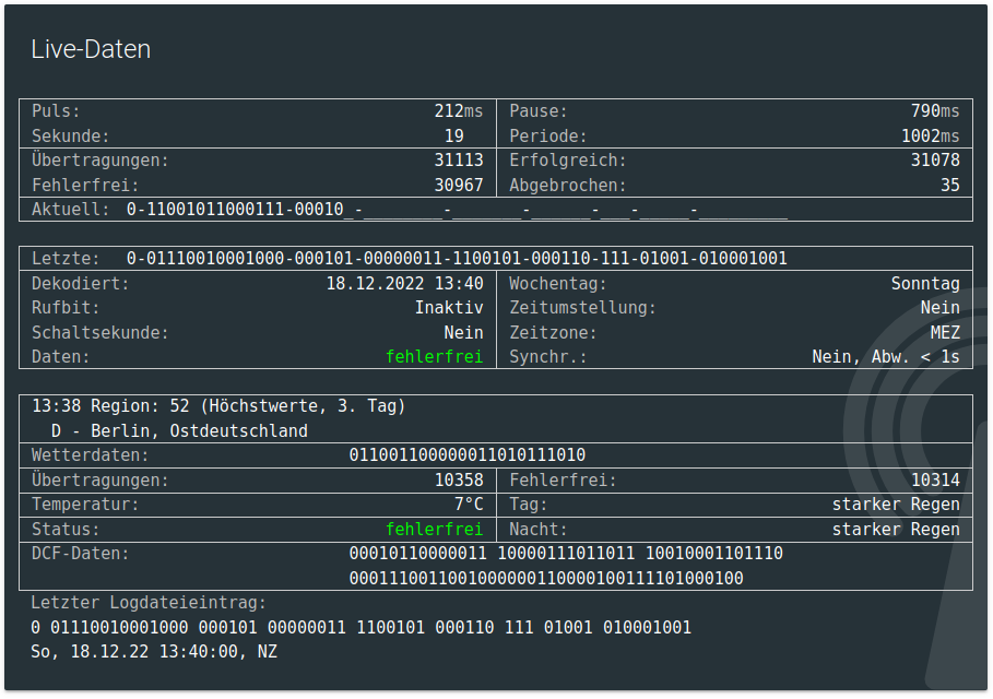

Nun geht ja DCF77 wieder und bringt uns alle paar Stunden die Atomzeit ins Wohnzimmer.
In der oberen Tabelle im Bild kann man in der letzten Zeile unter >> Aktuell << die gesendeten Bits sehr schön voranschreiten sehen. So, wie sie sekundengenau gesendet werden.
Wer sich, auf der in meinem ersten Betrag genannten Seite, ein wenig umsieht findet auch Wetterdaten von vielen europäischen Wetterstation ...
